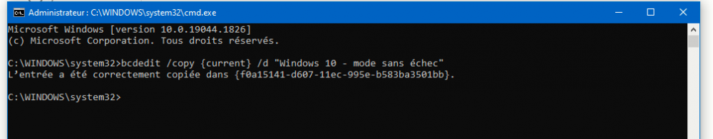

  1. Je pense n'avoir pas ouvert la console en tant qu'administrateur, j'ai recommencé et cela a réussi. Voir capture. Merci, ,je vais poursuivre le tuto. Merci

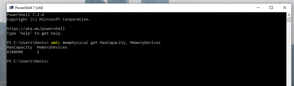

  6. voilà, j'ai installé PowerShell 7.2.4 et j'ai pu exécuter la commande et voici le résultat.

  8. Bonjour, Après plusieurs tentatives de la commande en tant qu'administrateur à chaque fois j'ai la réponse "expression de GET non valide"; je ne comprends pas :c'est bien en minuscules avec espace de part et d'autre de get ? Je reviendrai après ,pour les captures de la mémoire

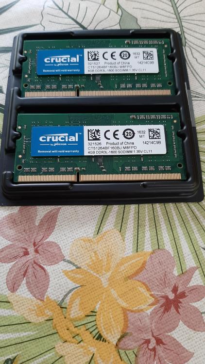

  9. Re, Voici les photos demandées. Puisque ces mémoires ne correspondes pas je vais les renvoyer. Mais j'ai procédé à un scan du pc avec crucial :celui-ci préconise de remplacer le disque par un de leur choix(bien sûr),mais concernant la ram voici la réponse :Nous n'avons pas de mises à niveau de mémoire pour votre système pour le moment.
  10. Bonjour, Merci de ta réponse, Le processeur de ce pc HP est: Pentium(R)Dual Core CPU. T4500@2,30 GHz 2,30 GHz. Mémoire installée (Ram) 2,00Go Type du système :système d'exploitation 64 bits HP 620. Voici un lien où j'ai trouvé le maximum de ram possible et e type:https://www.offtek.fr/hp-compaq/mises-a-niveau-de-memoire-pour-ordinateur-portable/600-series/hp-620-ram Voilà pourquoi j'acheté ces 2 barrettes de 2x4 Go ,qui au niveau de l'apparence correspondent puisque j'ai pu les introduire facilement, mais probablement un mauvais choix. Je reviendrai vers vous avec les photos de la ram installée et celles achetées,. Je dois partir .A bientôt
  11. Bonjour, Après avoir réussi le passage de windows 7 vers windows 10 du pc hp 620;Celui-ci avait une ram de 2 Go, je me suis renseigné et je peux mettre jusqu'à 8 Go de ram, j'ai donc acheté 2x 4Go de ram de la marque crucial et après avoir essayé toutes les options(2x4go,4go,2+4 go,) l'écran reste obstinément noir. J'ai besoin de votre aide pour essayer de résoudre ce problème. Merci de vos suggestions.
