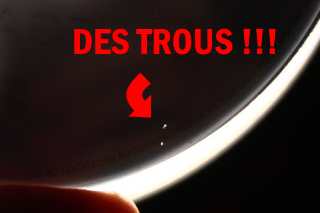

image.pngParfois, le problème que rencontre votre lecteur DVD, ce n'est pas une rayure, mais un trou dans la surface d'aluminium qu'il parcours.
Et comme le faisceau laser va n'importe où, ça peut le gêner d'autant plus. Pour remédier à ça c'est plutôt sans danger :

Rapprochez-vous d'une ampoule qui éclaire bien, et placez le DVD côté imprimé vers l'ampoule.
Vérifiez bien chaque centimètre si vous n'y voyez pas un petit rayon lumineux percer la couche d'alu.
S'il n'y a rien, alors vous avez terminé l'étape 2, passez à l'étape d'après.
Si vous voyez un trou :
  1. Identifiez l'emplacement au revers (partie imprimée),
  2. Découpez un petit morceau de la bande collante du post-it pour mettre dessus.
  3. Recommencez l'étape 2 jusqu'à ne plus avoir aucun trou ! :allthethings:

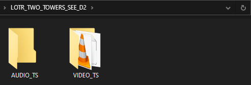

À la fin de la copie, vous obtenez un dossier au titre de votre DVD dans la galerie Windows "Mes Vidéos", et qui contient les données décodées du DVD :
Vous pouvez ouvrir le dossier VIDEO_TS avec le lecteur VLC pour vérifier le résultat à la lecture.

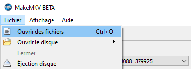

Pour la conversion, vous aurez besoin du logiciel MakeMKV, qui est gratuit et basé sur le très connu HandBrake.
Télécharger MakeMKV

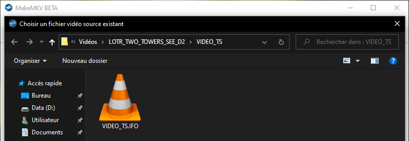

Une fois installé, ouvrez-le et faites Fichier - Ouvrir des fichiers :
Ouvrez alors le dossier VIDEO-TS de votre sauvegarde, et sélectionnez le fichier VIDEO_TS.IFO :

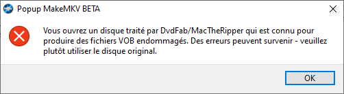

Vous allez probablement obtenir un message d'erreur, n'en tenez pas compte : vous savez bien que la vidéo est endommagée.

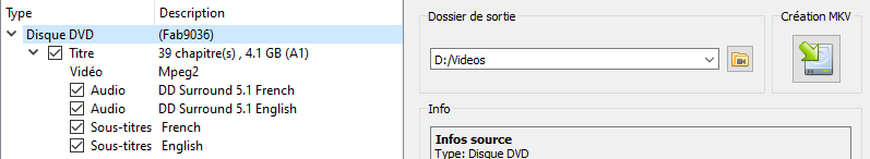

Une fois le contenu rapidement analysé, vous verrez les titres et leur contenu en terme de pistes et sous-titres selon les langues et formats. Cochez ce dont vous souhaitez conserver (vous n'avez pas forcément envie de tout garder).
Puis vérifiez que le dossier de sortie vous convienne avant de lancer la génération du fichier en cliquant sur le bouton tout à droite "Création MKV".

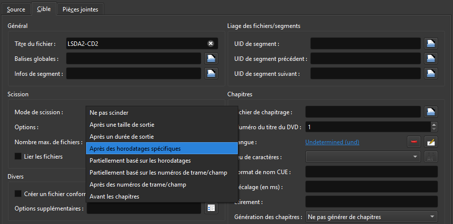

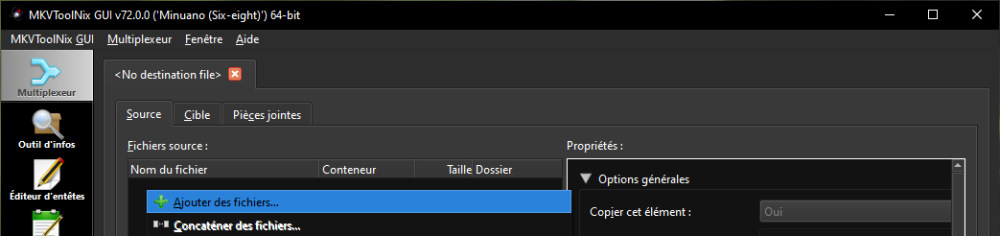

Une fois installé et lancé, vous devriez être dans la rubrique Multiplexeur, et l'onglet Source. Faites un clic droit dans la zone des fichiers source pour ajouter votre fichier MKV :
Ceci fait, allez dans l'onglet Cible. Choisissez un nom de fichier, et sélectionnez le mode de scission "Après des horodatages spécifiques" :
Ensuite, saisissez les time-codes séparés par des virgules, par exemple ici, j'ai saisi "0 heure, 47 minutes, 40 secondes et demie" puis une autre coupure à "0 heure, 48 minutes et 21 secondes" :
(Le format nanosecondes s'écrit après un point et s'étend sur 9 chiffres en base 10 et non 60, donc 500 000 000 pour une demi-seconde.)

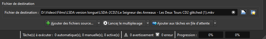

Enfin, il ne vous reste plus qu'à choisir le dossier de destination et cliquer sur le bouton "Lancer le multiplexage" en bas :

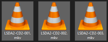

Vous obtenez donc plusieurs morceaux, 3 dans mon exemple :
Il ne m'a plus resté qu'à supprimer la plus petite partie (la 002) qui constituait le glitch. Faites-le pour tous vos glitch.

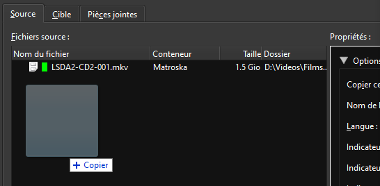

Une fois que vous avez supprimé les parties illisibles (glitch), ouvrez à nouveau MKVToolNix pour fusionner le fichier final.
Dans la zone des fichiers source, ajoutez le premier morceau de votre film (par clic droit ou par glissé-déposé), puis le second :

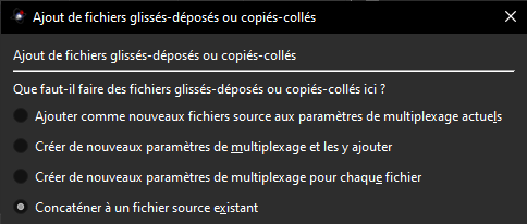

Dès que vous mettez le second, le logiciel vous demande quoi en faire. Choisissez l'option "Concaténer à un fichier existant" et laissez par défaut les autres options :
Le fichier vient se placer sous le premier (et c'est normal).
Faites de même pour tous les autres morceaux que vous ajouterez.

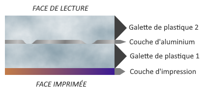

1. La structure d'un CD
C'est une galette de plastique sur laquelle est vaporisée une couche très fine d'aluminium.
(Sur les CD vendus dans le commerce, la gravure est faite à cette étape, directement sur l'aluminium. C'est la meilleure qualité de gravure.)
Ensuite, sur cette fine couche d'alu est appliqué une autre galette de plastique.
(Et c'est au travers de celle-ci que votre graveur vient faire fondre l'aluminium par points microscopiques. C'est une gravure de moins bonne qualité. Les DVD inscriptibles durent donc moins longtemps que les DVD commerciaux.)
C'est sur cette face que le lecteur va lire les données.
Et enfin, le CD est retourné, et recouvert d'un film plastique opaque (et parfois métallisé) sur lequel sont imprimés les éléments visibles par nous, les humains. :c_happy: C'est la face imprimée.
Voici un schéma grossier d'une coupe pour que vous vous fassiez une idée de la chose :
