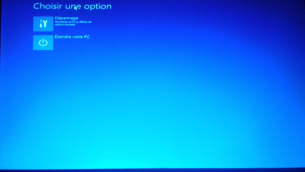

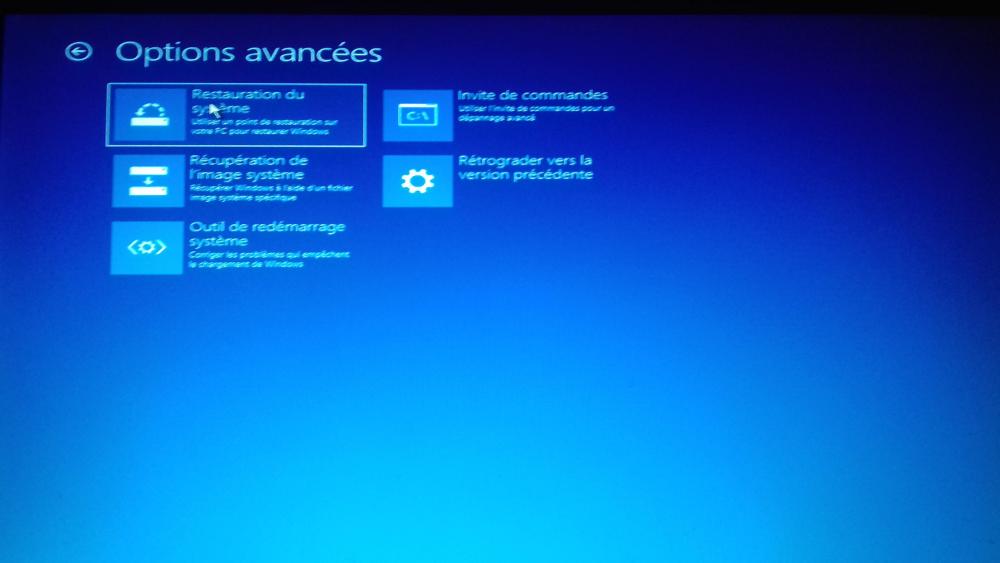

Arenatik Posté(e) le 7 juillet 2018 Auteur Share Posté(e) le 7 juillet 2018 Re, Je crois que je vais devenir fou ... CELA REFAIT LA MÊME CHOSE !!! Je faisais des mises à jour de Windows pour obtenir la dernière version. Après les avoir fini, j'ai alors redémarré l'ordinateur. Et le même schéma s'opère : Windows avec la roue, puis le screenshot 1, puis le screenshot 2 .... Après avoir cliqué sur "Dépannage" : Screenshot 3 Le faux espoir a détruit mon cerveau ... Lien vers le commentaire
calisto06 Posté(e) le 7 juillet 2018 Share Posté(e) le 7 juillet 2018 Bon ben là il faut aller au SAV car si installé à neuf il bugge c'est qu'il doit y avoir un pb matériel . 1 Lien vers le commentaire
Delta Posté(e) le 7 juillet 2018 Share Posté(e) le 7 juillet 2018 il y a 43 minutes, Arenatik a dit : Je faisais des mises à jour de Windows pour obtenir la dernière version. Après les avoir fini, j'ai alors redémarré l'ordinateur. Et le même schéma s'opère : Windows avec la roue, puis le screenshot 1, puis le screenshot 2 .... Après avoir cliqué sur "Dépannage" : Screenshot 3 Le faux espoir a détruit mon cerveau ... version 1803 qui colle le zouc dans votre PC ... Lien vers le commentaire
Arenatik Posté(e) le 7 juillet 2018 Auteur Share Posté(e) le 7 juillet 2018 @calisto06 @Delta Mais j'ai l'impression que de toute façon cela se serait produit... Car après avoir redémarré il m'a mis une page comme quoi "votre ordinateur a un problème. Il va falloir redémarrer" Il re-redémarre alors et se passe ce que j'ai mis plus haut ... Est-ce qu'il faudrait réinstaller Windows via la clé ? Lien vers le commentaire
